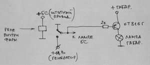

    Насчет фар: лично мне не нравится вид фары (особенно линзованной), когда вкупе с ярким белым, даже галогеновым (а тем более ксеноновым) светом проглядывается желтизна от габаритной лампочки. Особенно портится вид на фарах А6/С4, где габаритная лампа торчит в огромном отражателе дальнего света, подсвечивая его тусклым желто-буроватым цветом. Белые светодиоды положение не сильно спасают. В любом случае мне не нравится то, что отражатель ДС подсвечен.
    Я, дорабатывая фары с целью установки прямо в них реле на БС, добавил транзисторный ключ (на КТ816Г), который отключает габаритную лампочку при включении БС, смотрите схему, кому интересно. Реле и транзистор у меня вставлены внутрь крышки фары.
    Теперь при включении ближнего видна только светящаяся линза БС.

    Я думаю, точно конечно не уверен, но по-поводу габарита можно попробовать чёнить типа такого [​IMG]
    P.S. а так, задумка с отключением габарита мне нравится. :thumbup:
