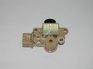

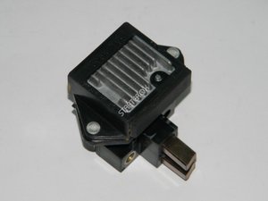

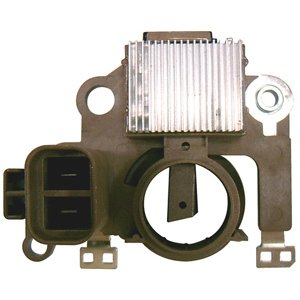

    ты как себе радиатор представляешь, наверное ребристенький люминиевенький:)
    ну получай тада, если исчо надо ты говори не стесняйся
      34,4 КБ
      39
      34 КБ
      44
      38,7 КБ
      52

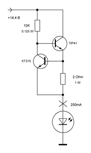

    Не очень мысля, потому как сложная. В смысле, понятно, что шим-преобразователь можно пользовать, но только оч.штучно - те для себя.
    Вот, в принципе, чего нашлось. Проще по моему только одиночный резистор. Ток через ЛЕД жестко задается номиналом нижнего резистора.
    Рассчитывается: R, в Ом = 0,5В/ток, в Амперах.
    Мощный транзистор - любой, приемлемый по мощности и цене/доступности. Может быть и полевым, у кого чего в столе валяется, для полевика верхний резистор 100К. Теплоотвод при больших падениях напряжений необходим, хотя бы символический, вопчем, по факту нагрева смотреть.
    ЭТАПЯТЬ! :beer: :lol: :thumbup:
