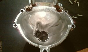

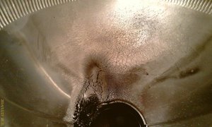

    Х.з по этим стеклам. У меня левая фара уцелела, америкос, родная, стекло почти в идеале, не считая царапины при аварии. Те которые купил - с европеек, стекла мутные шо пипец, на одной стекло вспенилось в толще напротив линзы - вроде лампа стояла какая должна стоять, перегрева/плавлений не замечено... Короче х.з. И налет изнутри еле отмыл. Фары под ксенон, в одной паре стоял китай MTF - как закопченые изнутри, налет просто черный. Поставил валео нью+филипс+ выбрал 2 более менее норм стекла из 5-и, снаружи полирнул, изнутри отмыл, пленкой забронировал - вроде приемлемо. Правда пленка через год пожелтела немного((( На новые стекла 4круб жаба душит.
    Вот такая грустная картинка

    Какая красота на картинках, там походу хреновый контакт был у лампы вот и подплавилось

    это ультрафиолет так работает, фильтр бы на лампу, да люменов жалко:)
