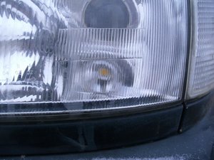

    это очень сомнительное преимущество, когда не хватает света собственно на дороге, приходится снижать скорость, приглядываться, напрягать зрение, в общем дискомфорт. А обочины очень хорошо птф подсвечивают.
    Я сейчас все еще езжу с фарами с рифлением, это не хелла, это какой-то китай, выбирал из нескольких стекол по минимальному изменению пучка и минимальным рифлениям. Рифления есть, но сказать, что прям обочины освещены хорошо не могу, так, средненько, птф выручают
    Вот буду когда сошлифовывать рифления сделаю чистое окно в стеклах побольше по бокам, потому как сами модули светят чуток пошире, как мне кажется.

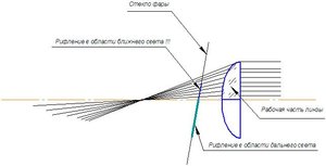

    еще чутка потеоретизирую на тему рифленки:)
    Набросал идеализированную схему света, конечно на самом деле пучок на линзу ложится не только от отражателя, но и от лампы попадает, это вносит свои паразитные коррективы и фокусное пятно поэтому далеко не точка, но тем не менее...
    Хорошо видно, что практически вся часть ближнего света предназначенная для дальних границ видимости проходит именно через эту самую рифленку и лишь малая часть вблизи проходит через чистое стекло.

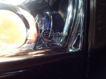

    Вот нашёл у себя, сравнивал прозрачный поликарбонат со стекляшкой(линзы-ксенон):
    На верхнем фото видна разница, слева-поликарбонат, справа-стекляшка.
    На нижнем фото установлены стекляшки на обе фары. Как видно сильный засвет, нечёткая граница, освещение по бокам почти отсутствует. С гологенками та же фигня, только фото нет. Вывод-рифление не нужно для линз вовсе! Из-за отсутсвия рифления пострадал только дальний свет, тк он рефлекторный. Но это исправил биксенон!
