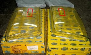

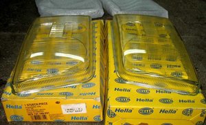

    Вот посмотри, слева хелла А100, справа Depo A6:
    У хеллы нет рифлёнки перед линзами.

    у новой хеллы для а6с4 (с 2009года точно) есть рифленка!!! я три комплекта у разных поставщиков смотрел, китайчатину типа санрайсов там всяких тоже смотрел, тоже есть рифление

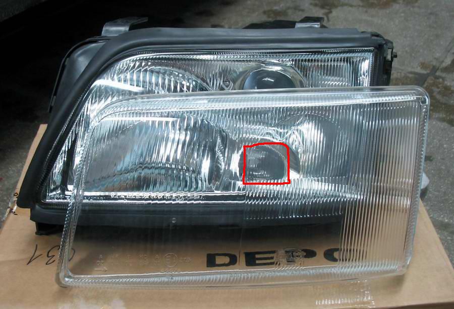

    что за стекла депо а6c4, можно номерок?

    номера нет. Фото из моего отчёта, на который я дал ссылку чуть ранее.
    Там я менял рефлекторные фары А100 на линзованные фары А6 и стёкла от А100 TDI.

    первое фото в отчете стекол хелла - рифление в зоне линзы:) или что это там такое мутненькое?
    нет номера стекол депо на а6с4, жаль, вот и не у кого его нет, однако в фарах депо стоят стекла правильные!!

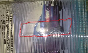

    на обоих фото видно, обвел специально красным
    А на многих образцах стекол этот рельеф еще больше!!
    Это оптика, здесь малейшие рельефы создадут совершенно другую картину и рассеивание, я ведь писал, что проверял это, повторю, родные модули без стекол светят замечательно, а со стеклами увы...

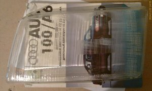

    Я х.з. где такие стекла берете, по спецзаказу штоль)))))
    Во, рифлей нет. А чуть попозже и той полоски между ближним и туманкой тоже не будет)))

    Да ладно, держалка за 80 руб под шкурку на дрель/шлифмашинку, и кучка шкурок с разным зерном+ полироль для силикатного стекла.
