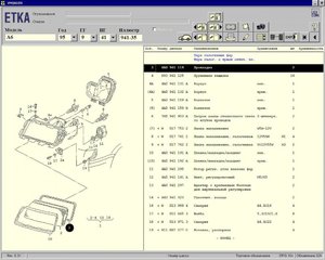

    Стекло фары прижимается через резинку 3, вторая резинка установлена в задней крышке 5 прижимаемой к корпусу фары. Электрический разъем установлен через резинку, корректор через резинку, болты регулировки отражателя через резинки
    Где вентиляционное отверстие?

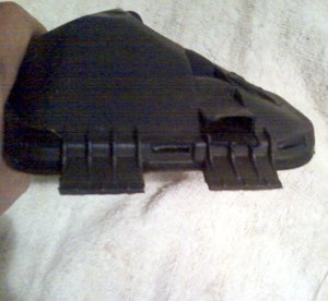

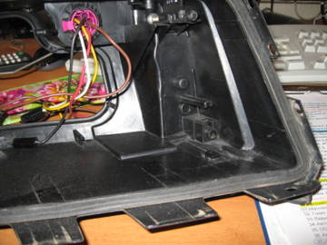

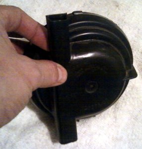

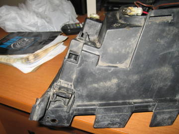

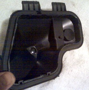

    Вот штатная вентиляция С4 фар.
  16. Al-wagen
    Al-wagen Захожу поудивляться
    27 май 2013
    5.542
    Алтайский край
    Красненькая
    #1996 Al-wagen, 21 ноя 2014
    Вентиляция фар С4
    1. крышка одноламповой А100С4, тот же принцип, что и у фары А100С3
    2. крышка линзованной фары А6С4 вид изнутря - вертикально ориентированный прямоугольный канал с дырбочкой
    3. крышка линзованной фары А6С4 вид снаружи сверху - вертикально ориентированный прямоугольный канал в который проколупана внутренняя дырбочка :hi:
    Вертикальные каналы должны содержать поролонообразную субстанцию, дабы избежать попадания внутрь фары тараканов и мышей
