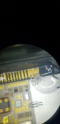

    Скажу по секрету - как раз вчера сын его снял именно по такой же причине, что и у тебя. Еще не вскрывал. Может быть завтра. Не забуду - покажу, что там было.
    И это уже второй блок. Первый пришлось заменить, так как из-за обрыва минусового силового проводника, блок подгорел и восстановлению не подлежал.

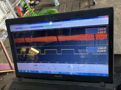

    Сегодня по ошибке 16275 - датчик положения распредвала - нет сигнала / связи - работали осциллографом, вот результаты ДПКВ и ДКРВ, в интернете не нашли эталона на BFB, сравнивали с AWM - не сходится в 4 зуба. Вся проводка звонится, сигнал на ЭБУ от датчика холла идёт. Думают на не правильно выставленные метки, хотя проверяли их по 2 раза, но не у электрика с осциллографом, у них там очередь чтоб метки посмотреть до след. недели.
    Жду ПН, перевезли автомобиль в Нижний Новгород (пока что датчик холла отключили, пыхтит но едет), буду либо везти в сервис где обычно делают мне всё, либо к официалам в Афонино.
    А по ABS, сказали сегодня ошибка есть именно по самому блоку АБС (что-то про насос, к сожалению когда я пришёл уже почистили), так что Вы были правы - блоку конец, сегодня смотрел как снимать - думал можно снять только ЭБУ с него, но нет - там ЭБУ стоит между насосом и тормозными трубками, судя по всему надо полностью снимать и ставить другой. Учитывая, что у меня стоит 8E0614517BF, думал такой же контрактный купить, они сейчас 3-5 тысяч есть на серо-сине-зелёно-красной площадке купи-продай.

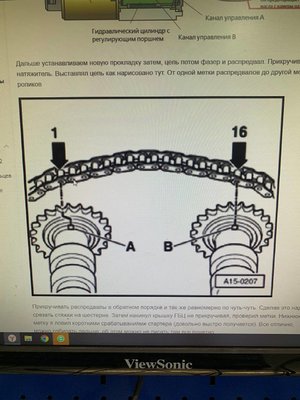

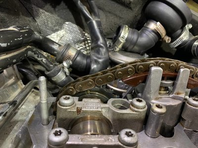

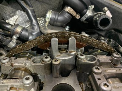

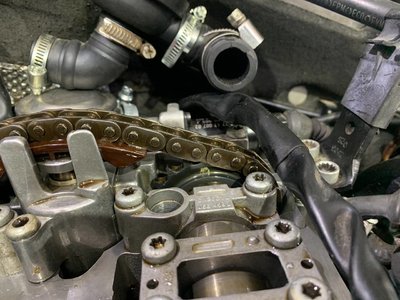

    В сервисе сегодня сняли крышку клапанную и посмотрели за 5250, итог - не правильно выставлены распредвалы...
    за работу от 25к) пойду смотреть как самому их правильно выставить, т.к. с цепью и гнц проблем нет и они хорошо работают. Ну ещё есть 2 цепи на всякий случай, правда они тоже не новые, но пробег там у одной до 30к, стояла на другом авто до этого.
  19. mineeb
    mineeb Новичок
    12 авг 2023
    24
    Вчера сняли вал и ГНЦ, поставили всё заново, теперь всё работает, ошибки нет, но теперь пинается на средних оборотах и бывали пинки на драйве в пробке пока стояли, буду дальше смотреть в чем теперь проблема. Зато стала заводиться с полоборота. Так что с этим хоть разобрались и проблему решили.
