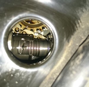

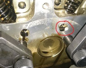

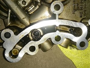

    Освежаю темку. И так напомню, был куплен новый вал и ждал замены. Вчера был частично разобран мотор, снята опора...и я офигел, сетка выдрана, клапан опоры разрушен, шарик которого сразу вывалился из полости. В полости опоры в углу пружина клапана, сетки нет, как и отдельных кусочков корпуса клапана...Шарик клапана проделал вмятину около масляного канала блока цилиндров...
    Новые симптомы перед вскрытием мотора: уже каждый запуск не с первой попытки, при прогретом моторе при езде в натяг 1-2 передачи двигатель хотел заглохнуть, при этом процесс сопровождался звуком металлического грохота и мигающим EPC на приборке, так же во время как запуска (иногда) так и в процессе езды отключалась система старт-стоп, а так же загорался "Джеки Чан". Диагностика после этого находила всю ту же ошибку по датчику g40 "недостоверный сигнал". Предполагаю с большой степенью вероятности что из-за разрушенного клапана опоры вся беда, фазовращатель "дурел". В любом случае буду снимать постель распредвалов, осматривать нутро и сам вал, тем более это соединение "сопливит" маслом, а там и думать менять вал на новый или нет. Фото выложу позже.

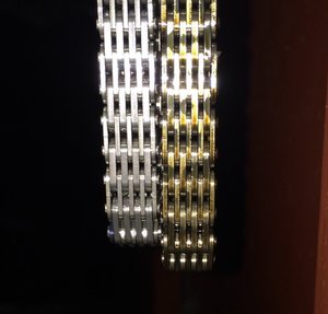

    Проверил, цепь норм. Толкатель натяжителя на 3 насечки вышел из корпуса. Обратил внимание на цепь балансирных валов, которая не плотно сидела на звездах, снял и повесил с новой, растянулась на звено...многие говорят не такая там сильная нагрузка, но факт остается фактом, пробег 120 000 км. Раскрутил фазовращатель старого распредвала, там нашел остатки от металлического корпуса клапана опоры. Купил новый клапан, попытаю счастья поменять его в опоре.

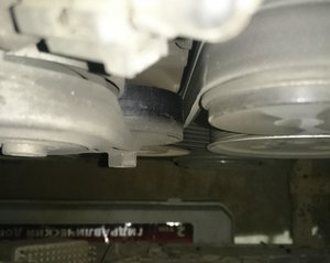

    Прилагаю фото и фото попутных неисправностей

    Сетка сеткой, там клапан за сеткой шариковый, шар вылетел корпус клапана треснул, он тоже продается (куплен), но есть проблемы с его извлечением. Постель валов без задиров, масляного голодания небыло. ЕLSA предписывает менять крышку (верхняя постель валов), каталог выдает ее под одним номером с головкой блока, не является отдельной запчастью :) круто
