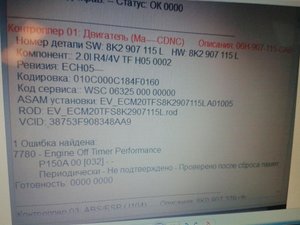

    Все перепроверяли, меняли,...0. 2 версии: ауди раша думает на респредвал, дилер на эбу. За скидывание распредвала хотят $ вне зависимости от полученного результата, озвучена "крепкая сумма", я отказался, остается с эбу заморочится, но никто не отзывается. В настоящий момент думаю забрать авто, и приехать когда у них появится вариант авто с таким же эбу или если я найду авто с таким же эбу.
    Вчера ковырялся в фото, скинутых с телефона и обнаружил следующее фото, по ошибке эбу

    Эта ошибка ни на что не влияет. Кстати частенько её появление связано с установкой нештатной сигналки при неправильном подключении реле блокировки запуска.
    Есть такая (сигналка)?
    [CUT]Сводка TPI
    Учётный №: 2020703/3
    B8 2,0 л CR: неудаляемая ошибка P150A 'Сигнал для задержки выключения зажигания недостоверен'
    Дата разрешения публикации: 16.11.2009
    Описание неисправности клиентом/Заключение станции
    Описание неисправности со слов клиента:
    Нет, клиент не отмечает неполадок.
    Заключение сервис-центра:
    Ошибка в блоке управления двигателя - P150A'Сигнал для задержки выключения зажигания недостоверен' после очистки памяти неисправностей может появиться через Ведомый поск неисправностей.
    Ошибку P150A удалить нельзя!
    Ошибка P150A не влияет на работоспособность и поведение автомобиля. В комбинации приборов не горят никакие лампы систем или неполадок.
    Техническое обоснование
    Диагностические функции следующих блоков управления двигателя дают сбой!
    Решение в условиях производства
    Решение в условиях сервиса
    При обнаружении ошибки - P150A - в блоке управления двигателя провести последующее обновление ПО блока управления двигателя![/CUT]

    Сигналка была "метка", находится в отключенном состоянии, залито ПО 4 версии у Melconа, не помогает. Описываемая ошибка появляется странным образом, только запуск с нажатием педали газа. Как я понял, ошибка не записывается каждый раз после неудачного запуска из-за того, что коленвал при пуске мотора не раскручивается свыше 600 об/мин, но при нажатой педали, авто заводится лучше (не с 4 го раза а со 2 го, с хлопками в кат), и в этот момент ошибка пишется.
