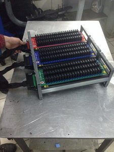

    это не сервисный эбу, а разрывная колодка. Снимают сигналы с эбу
