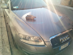

    ну что.... вот и стартер на воле. пересмотрел перд этим десятки видео по его сьему...чего только не увидел. и только на подьемнике.....и только со снятием всей морды....и со снятием (обязательным) генераторе.....мдя. видеть перевелись механики.....ИТОГ! полтора часа....на домкрате перед домом.....со снятием только колеса и подкрылка....

    вот он..родимый

    Стартер снимается с ямы,с удлинителем полметровым и вуаля, стартер делай и разберайся дальше, исправный дизелек заводится всегда с полтычка,какая температура у вас сейчас?

    а со стартером обошелся домкратом...... отнес сегодня электрику....сказал что отремонтировать может...но гарантии не даст. так что думаю нужно покупать новый.....тут дорого. так что скорее всего прийдется заказывать с украины
