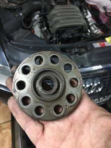

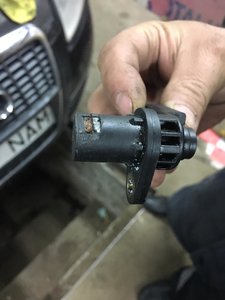

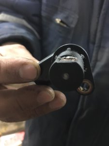

  12. Ербулат
    Ербулат Новичок
    29 июл 2013
    1
    A6 3.2 quattro
    Добрый день! Датчик положения коленчатого вала задевает маховик, после замены двигателя у меня двигатель 3.2 маркировка AUK поставил BKH ( конструктивно нет ни каких отличий.) В чем может быть причина? первое фото осталось это от моего двигателя на поменянном он стоял (грешу на него может толще) какая может быть причина еще? подскажите. Заранее спасибо.
