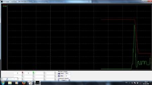

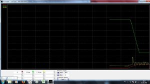

    Добрый день!
    Ваше мнение по этим данным?
      198,6 КБ
      18
      302,7 КБ
      13
      205,4 КБ
      21

    если верить scope(запуск 3) высокого нет (max 10bar)
