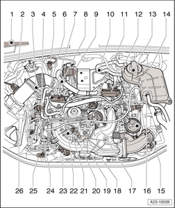

    Добрый день! На днях возникла проблема с запуском двигателя.Утром собрался ехать на работу, а машина не захотела заводится. После поворота ключа стартер крутит 2-3 секунды и выключается. Попробовал раз пять и решил ехать на такси. После работы решил попробовать снова и она завелась с пол оборота. Вчера ситуация повторилась, но машина завелась с четвертого раза. Потом после работы она опять пошла в отказ. Крутил я ее очень много раз, но все же завел. Подскажите в чем проблема? Еще заметил, когда стартер крутит, то обороты тахометре на 0. 3.0 tdi мотор bmk

    Ошибки бы Вам почитать, и осцилограф к дпкв подключить

    Зачем осциллограф то ? Что просто VCDS посмотреть в измерениях обороты не достаточно что ли ?

    А где находится дпкв?

    проводку исключить. Я конечно понимаю, что ее и так можно прозвонить и под нагрузкой тоже, но если у электрика осциллограф есть - им кмк быстрее будет.
    позади двигла на колоколе коробки, сверху

    до него можно добраться?

    можно конечно, на 100% не уверен, но турбина кмк будет мешаться

    Если смотреть спереди, то он правее или левее?
    №5 - разъем от него, дальше по проводу проследить надо, так - хз

    Посмотрел измерения в VCDS, показывает датчик g28 0 оборотов, хотя ошибок по нему нет. Подскажите пожалуйста можно через VCDS проверить поступает к нему ток или нет?
