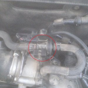

  8. Canaveral
    Canaveral Участник форума
    21 дек 2015
    103
    A6C6 2.8 FSI 08г
    насколько я понял, это клапан адсорбера? стоит под капотом под декоративной пластмасткой с кольцами... IMG_0628.JPG

  10. sonic_a4

  12. Canaveral
    21 дек 2015
    103
    A6C6 2.8 FSI 08г
    снял я клапан адсорбера, тот что под капотом. в состоянии покоя(без подачи электричества) он продувался в обе стороны, а такого быть не должно. купил в екзисте новый(а он только в одну сторону продувается), поставил. почти неделю езжу, пока с первого раза всегда заводился... но нужно еще понаблюдать

  16. Canaveral
    21 дек 2015
    103
    A6C6 2.8 FSI 08г
    06E 906 517 A
    клапан №80 это и есть клапан вентиляции бензобака(клапан адсорбера). наверное на 2.8 и 3.2 они одинаковые.
