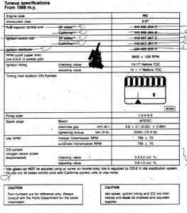

    В моей же книге, написано что риска должна быть напротив отливки на корпусе, а не внизу отверстия.
    На двигателе NG форсункой управляет компъютер а не датчик, датчик же температуры для компа стоит над термостатом. Тот датчик про который ты говоришь включает вентилятор при заглушенном моторе если после остановки моторный отсек перегревается и срабатывет он по моему после 100 градусов или около того. По любому при пуске в +50 пусковая форсунка не включается.

    Я тебе выписал цитату из моей книги, написано NG - ну где появляется, я думаю ты и сам поймешь, главное что речь идет о риске, а не о точках.
