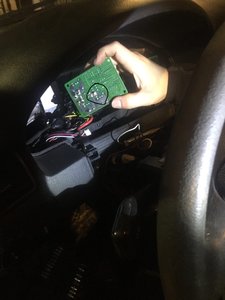

    Проблема решилась,нештатный блок сигнализации стоит,от предыдущих хозяев,от него работает только иммобилайзер который включает зажигание,вскрыв его и осмотрев обнаружил еле заметную трещину в пайке,пропаял и все заработало!!!
