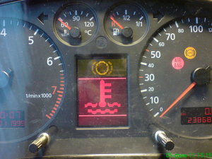

    Это значит так. Ключ на "старт" работа свечей примерно секунд 4-5. Аккумулятор новый, поэтому крутит хорошо, а вот схватывает двигатель не хочет. Бухтит с проскоками. И вот что ещё, очень смущает то что на дисплее п. приборов, загорается "t" как на фото. Но загорается когда на улице "t" примерно -15\17. Если до -10 градусов, то заводится как часы. как будто и проблем таких никогда не было.

    Подключи одновременно к АКБ новую и старую(рабочую) свечи.По цвету и площади накала увидишь разницу.

    Вставлю свои 5 копеек.
    В своё время(пару-тройку лет назад) здесь на форуме был задан вопрос по аналогичной ситуации(появление значка перегрева ОЖ),были разные советы,я есесно предположил проблему в датчике температуры ОЖ,но пару человек тогда посоветовали автору записи заменить......расширительный бачок с находящимся в нём датчиком уровня фриза,я конечно же поначалу то оспорил это мнение сказав что раз значок по пеиегреву то и искать проблему нужно в ДТОЖ,но как бы это не показалось страннымпроблема оказалась.......именно в датчике который стоит в расширительном бачке и потом я действительно встречал и другие отписки людей о подобных ситуациях,при чём проблема присуща именно дорестайловым С5,на рестайлах о таком ни разу не сообщалось.
    Так что попробуй пооверить и эту версию.

    Этот значек означает:перегрев или малый уровень в системе.

    А разве малый уровень в системе обозначается не жёлтым значком в верхней части дисплея БК? Или на дорестах это обозначалось именно этим значком?

    Один значок на доресте.
    Причем на приборке без БК тоже один.

    У меня рестайл.)
