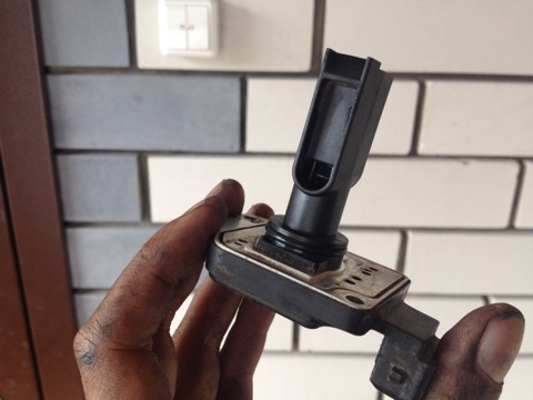

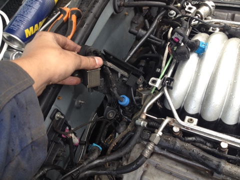

    Всем привет! Итак в субботу я поменял всю вакуумную систему. Снял все вакуумные шланги, все патрубки, воздухан вместе с корпусом, ДМРВ, датчик темературы смеси, трубки ВКГ. Всё что снял в жесткой форме отпидарасил очистителем карбюратора и поставил на место хорошенько подтянув, поставив новые хомуты и вакуумные шланги.
    Вот так это выглядело ДО:
    Затем откручиваем ДМРВ, датчик температуры смеси и все патрубки вокруг него, и жестко пидарасим очистителем карбюратора и датчики(кроме контактов фишки) и патрубки:
    1. ДМРВ

    Затем вынимаем трубки ВКГ и проделываем ту же операцию с очистителем карбюратора:

    Дальше мы снимаем по очереди старые шланги и по прмерке отрезаем нужный кусок от нового и прилаживаем на место:
    Старые шланги будут выглядеть примерно вот так
    По пути просматриваем если шланги ведущие в никуда или клапаны без шлангов.
    Выглядеть теперь будет так:
    image-12-09-16-08-36-14.jpeg image-12-09-16-08-36-15.jpeg image-12-09-16-08-36-18.jpeg image-12-09-16-08-36-16.jpeg

    Эффект получился следующий:
    Все клапаны защёлкали.
    Машина стала мягче заводиться, но сказать что проблема решена нельзя.
    Двигатель стал намного эластичнее, мягче и приятнее.
    Педаль газа стала более информативной.
    В целом заметны ощутимые улучшения в работе двигателя.
    Но, заводиться лучше машина не начала.
