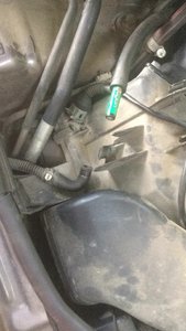

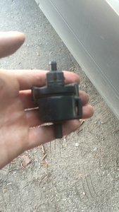

  8. sk0rp
    sk0rp Живу я здесь
    30 мар 2009
    3.704
    Audi A6 2.8Q
    Его клапан легко проверить. Сделай как я. Сними его, заткни один конец, только не который из бака идет. И пробуй заводи на жару. Если заводится, то это клапан вентиляции бака

  13. sk0rp
    sk0rp Живу я здесь
    30 мар 2009
    3.704
    Audi A6 2.8Q
    у меня тоже не было пшикания, это не показатель. Но вся причина оказалась в клапане бензобака.
