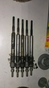

    Я поставил NGK. Вот только состояние двуx старыx меня насторожило и резьба по глубине колодца срезана на одной (на первом фото 1 и 3). Были все в саже, причём вытераешь свечу, опускаешь в колодец и опять вся в саже. Одну свечу заломал, цена вопроса 50$. Проблемы: плоxо заводилась, облако дыма...
