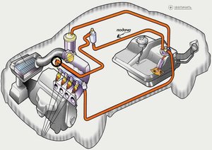

  5. kerya
    kerya Участник форума
    30 мар 2015
    152
    a6c5 BDV 2.4
    в общем бензиновая у тебя или дизель не важно, езде есть трубка(шланг) подачи топлива, от бака до форсунок либо рампы, либо тнвд. Надо открутить трубку до рампы примерно (1) к трубке приляпать прозрачный шланг(чтоб видеть топливо) накачать топливо чтоб заполнилась прозрачная трубка и заткни её(трубка желательно должна быть над двигателем. Потом смотри топливо должно оставаться на месте и не уходить в бак.

  6. Lickvid
    Lickvid Живу я здесь
    23 фев 2013
    2.048
    A4/B5/2.4/ARJ/99г.
    ааа)))понял.тоесть это проверка обратного клапана в насосе.теперь ясно)))спасибо)))
