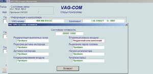

    A6/C5 1.8T 01г AWT
    Проверяли форсунки мне. Все впорядке не текут, распыляют ровно.
    Давление в норме. Ошибок никаких нет только неэффективность катализатора.
    Куда еще копать?
    Адитив 0,2 мульт -1,6 я думаю впределах нормы.
    расход гдето 12. обороты не плавают. ездит нормально после 3500 об как пуля летит.
    Подскажите что означает состояние готовности? Всегда появляется вторичный впрыск воздуха не пройдено.
