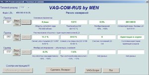

    Поменял сегодня датчик ДТОЖ оригинальный, ничего сложного. Надеюсь решит проблему. Да и еще на первой форсунке ближе к бамперу влажная. Это значит протекает? Она под замену? или кольца может заменить?
    Когда чистили форсунки все кольца меняли вроде.

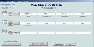

    Вообщем ничего не поменялось в панели приборов группа 3 окно 1. показывает температуру 30. Может так и должно быть?
    Датчик оригинал.

    ищи лейбл-файл под свою прибору и положи в одноименную папку ваг-кома. Температура -9 соответствует окружающей?
  5. mnazarov
    mnazarov Участник форума
    10 окт 2012
    139
    A6/C5 1.8T 01г AWT
    Да соответстует
