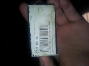

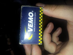

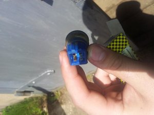

    Вот мой старый датчик в коробке от нового.стоял синий пришел зеленый.все работает.по экзисту выдает германия,а в магазине где брал сказали италия)))только что узнал)))

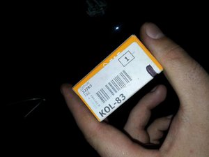

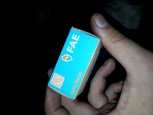

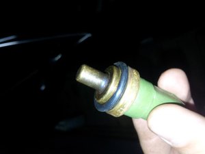

    вот еще фото, ДТОЖ этой фирмы стоит на бензиновом BBJ мотре 3.0 литра.стоял зеленый и пришел тоже зеленый.
    так же фото оригинального нового датчика который проработал неделю,после чего приборка отказалась показывать температуру,однако на мозги показания шли правильные.фото плохо передает оттенок синевы,этот датчик тупо посинел неизвестно почему)))заменили на тот,от которго коробка на фото.работает и достойно.
