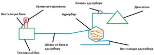

    клапан не должен залипнуть от этого,он работает на открыть канал-закрыть канал,он будет работать щелкая в пустую. образно это равносильно что ты закрыл-открыл бутылку с водой,а есть в ней вода или нет на пробку от бутылки это не влияет.а насчет разряжения в баке даже хз,по сути если клапан накрылся и залип в открытом положении(из за износа например он умер)то двигатель будет сосать из адсорбера(если тот рабочий и не забит) непрерывно пары бензина.а потом и из бака пары и из вентиляции адсорбера воздух и вот тут уже возможно разряжение в баке и неустойчивая работа двигателя и жор бензина,т.к будет поступать слишком много неучтенных паров бензина и воздуха.а так же получится что двигатель будет высасывать из бака все пары,получится разряжение .(образно если открыть и не закрывать бутылку с водой то вся вода выйдет)
    если же адсорбер забит нафиг ( и трубка из бака к адсорберу и сама вентиляция адсорбера- все забито)то тогда по сути жора бенза быть не должно,т.к через клапан адсорбера ничего не будет поступать в двигатель,а в баке есть дренажное отверстие на этот случай (в лючке кузова прям под заливной горловиной)что бы пары бензина лишние выходили.

    вентиляцию адсорбера посмотри.трубка из под правого переднего крыла выходит и заканчивается под правым передним пассажиром на пороге.вот если только ее прочистить для профилактики. методом простучать чтобы из нее песок высыпался. а дальше лезть наверное смысла нету,пока все работает.я бы не полез)))да и сам адсорбер хрен разберешь не распилив и не склеив его потом.

    вот примерная схема
