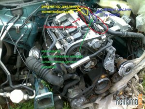

    вот смотри картинку куда манометр вкручивается для замера давления.где ДТОЖ у тебя стоит я хз, но если потребуется найду на схеме в эльзе))короче покупай шнурок и смотри ошибки а там будем думать дальше.
