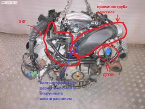

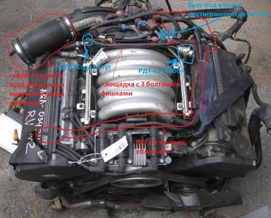

    меняется элементарно и ничего сложного нет.буквы двигателя какие?вобщем я думаю раз у тебя 2.4 v6 то как и на моем датчик находится за двигателем в районе между дросселем и клапанной крышкой(если смотреть на машину спереди с открытым капотом).опишу как делается у меня:значит двигатель холодный. залез под капот,снял минус с аккумулятора(клемму),открыл расширительный бачок,потом закрыл его,снял пластиковую "скорлупу" что по центру двигателя и что на клапанных крышках,затем снимаем "скорлупу" что прикрывает короб воздушного фильтра.затем снимаем воздуховод от воздушного фильтра до приемной трубы дросселя(снимается пластиковая гофрированная труба).далее отстегиваем гофрированные шланги ВКГ с клапанных крышек.затем отстегиваем фишки с площадки что над дросселем(можно и не делать если не будут мешать отодвинуть площалку в сторону,и если отстегивать придется сделай фото где какие фишки были.я первый раз отстегивал а потом уже когда лазил туда то не делал этого.вобщем по обстоятельствам).затем головкой на 10 откручиваем 3 болта что держат площадку(возможно болты будут под звездочку но вряд ли).открутил площадку и под ней стало видно резиновые шланги и эжекционный насос(можно в принципе их не трогать если получится подлезть,но если надо то снимай хомуты и стягивай шланги,запасись хомутиками маленькими потому что родные одноразовые и их уже не поставить.хомутики обычные нужны по размеру как на топливный шланг на жигули).а подлезть надо ключом на 10 рожковым к болту что справа от дросселя(смотрим на машину спереди)значит подлез и одел ключ ,держишь,а второй рукой нужно шестигранником(не помню на сколько)открутить болт что закручен в другой болт который ты уже держишь ключом на 10.(тоесть там первый болт держит дроссель а еще один вкручен в него и держит приемную пластиковую трубу )вот держишь ключом первый болт и выкручиваешь второй из него.открутил и отодвигаешь приемную трубу дросселя в сторону салона,должна слезть))достаешь ее ,и пожалуйста меняй спокойно ДТОЖ.сам датчик снимается так:снимаешь фишку с него,затем снимаешь скобу что держит его(на вид как подкова,по такому же принципу на рампе установлен Регулятор Давления Топлива "РДТ",это штука такая как бочонок с шлангом)так вот стягиваешь скобу эту ,но не потеряй ее)))затем покачивая и покручивая туда сюда достаешь ДТОЖ,может прикипевшим быть))но вылезет,главное аккуратно))потечь оттуда ниче не потечет,пару капель упадет может с самого датчика и все.главное холодный двигатель)))вставляешь новый,скобу на место и фишку тоже.ну а далее как разбирал.возможно у нас с тобой разные системы но не сильно.написал я много тут но пугаться не нужно,когда начнешь делать окажется больше боялся)))насчет всех манипуляций кроме замены самого ДТОЖ может и не надо их делать если доберешься до датчика так))у меня это реально сделать но проще разобрать,руки не пролазят,а если бы руки потоньше то все возможно было бы без такого разбора.после сборки скинь ошибки через вагком.потом ездий и наслаждайся.
    в итоге самая сложная и главная задача снять приемную трубу дросселя чтобы удобней подлезть было.но у меня можно обойтись снятием только гофры от воздушного фильтра до приемной трубы дросселя.возможно на приемной трубе дросселя будет фишка от датчика температуры воздуха на впуске и ее тоже надо отстегнуть если будешь снимать эту трубу,а может и не быть,т.к этот датчик может находиться в другом месте(в зависимости от конструкции системы).
    если не заводится а ехать надо можно попробовать скинуть фишку с ДТОЖ и в путь.машина встанет в аварийный режим будет подтупливать но заведется и поедет .однако если каты стоят то так лучше не делать,можно их угробить.но случаи разные бывают и на крайняк скинув фишку можно в путь.
    вот кое какие фотки,думаю понятней будет)))
