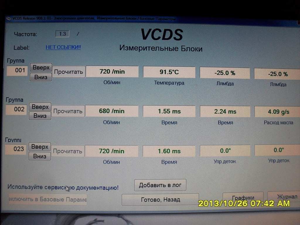

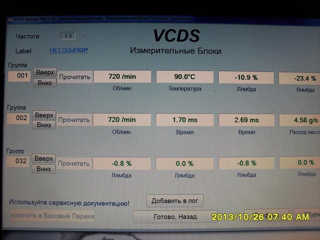

    Привет земеля.32 посмотрю ,отпишу.Но ,ситуация с запуском ухудшилась.Стала заводиться ещё дольше (7-8секунд надо маслать) и если завёл и заглушил ,то заводится сразу.Если постоит с полчасика то по новой.Давление в рампе на ноль сходит,насос заменил новым ,до лампочки,скорей всё таки регулятор.Одна непонятка есть,как газ заканчивается то ехаешь на бензе так после этого заводится намного быстрей.(не хочеться думать на форсы)на выходных снимал чистил карбом ,но они были чистые и так.(ну и сухие,значит по ходу типа не тякут,а там хз):shock:Вторая машина поджопная девятка ,два года не заглядываю,а ей 10лет.и проблем нет.

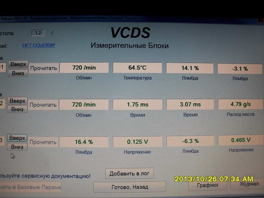

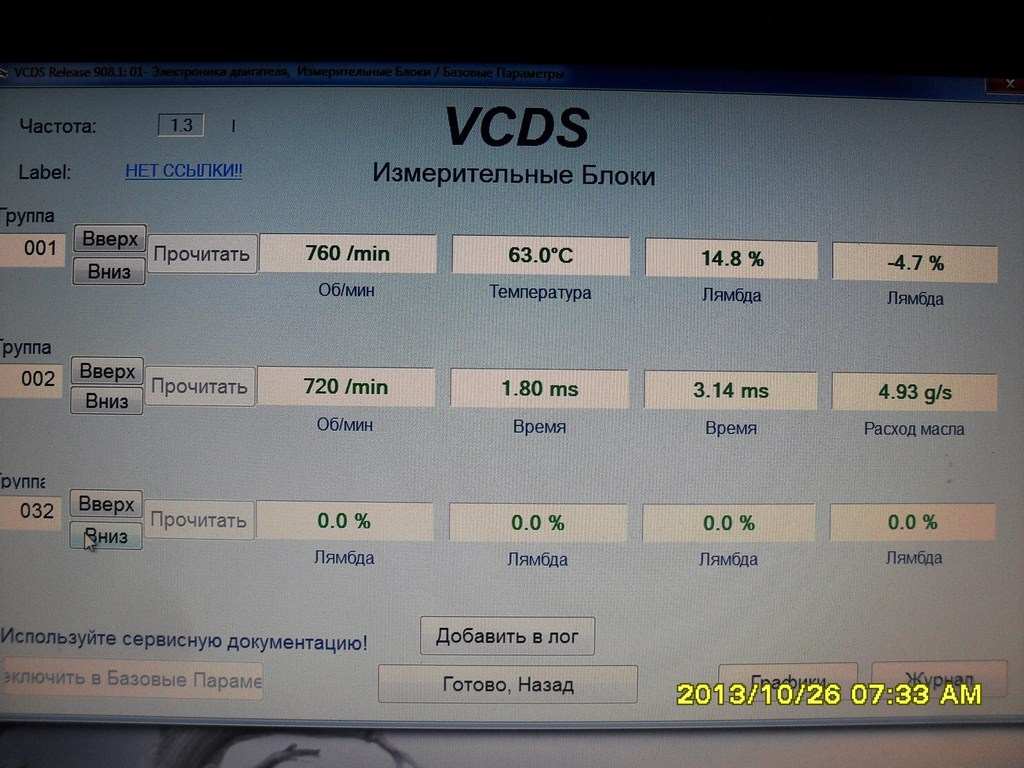

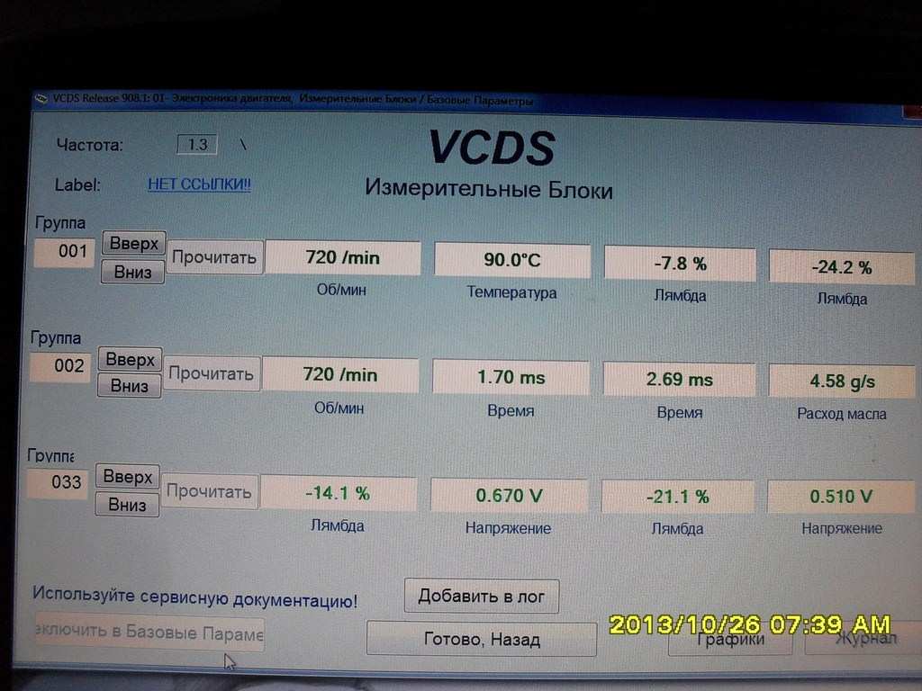

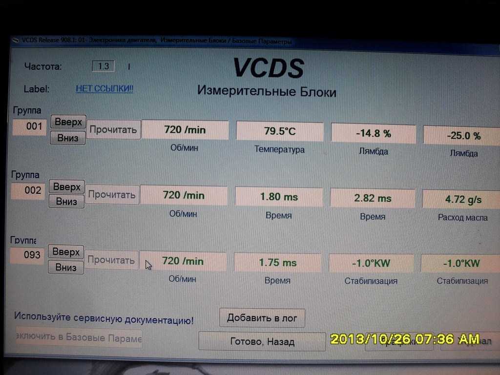

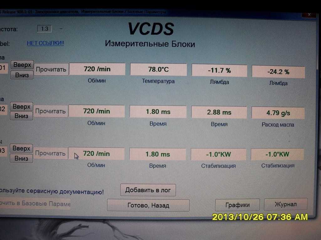

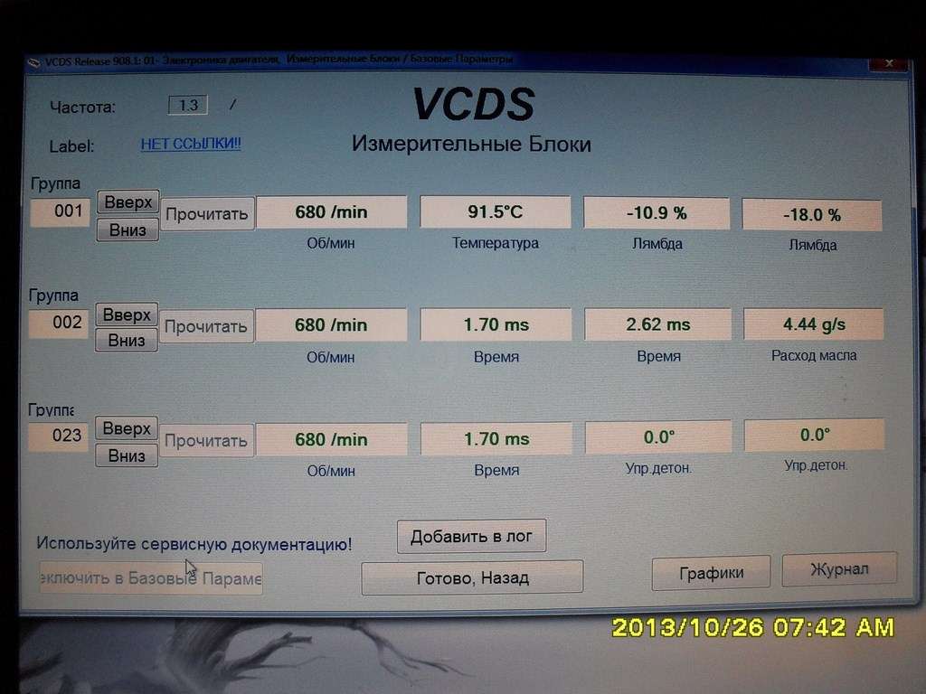

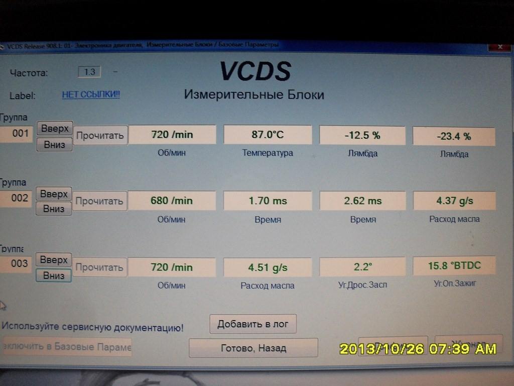

  19. андрос
    андрос Завсегдатай
    24 сен 2011
    913
    а6 с5 2.4 98г алф
    вот что получил[​IMG][​IMG][​IMG][​IMG][​IMG][​IMG][​IMG][​IMG][​IMG]
  20. андрос
    андрос Завсегдатай
    24 сен 2011
    913
    а6 с5 2.4 98г алф
    Если во второй группе время впрыска?то почему такое разное?:shock:
