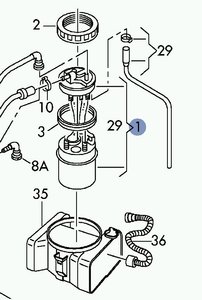

    voznik vapros:
    nasos v bake, on PODka4ivayuschiy-pereka4ivayuschiy-napolnyayush4iy stakan? :shock:
    kogda evo prinuditelno vklyu4ayu - on zhurzhit, no v shlangax nikakoy reakcii...
    shto vsyo taki on delaet? est' li smysl lezt' v bak...

    Re: A6 C5 2.5TDI 132kW trudna zavoditsa
    Этот насос наполняет колбу(стакан) в баке. Из этого стакана сам тнвд уже затягивает для себя топливо. Этот насос работает когда солярки мало остается. На полном баке он не включится. Так что если у тебя бак полный, машина заведется без этого насоса. А с 2002г. этот насос стал подкачивающим - подает топливо к тнвд.
