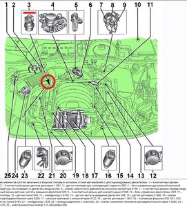

    Сегодня пришел на стоянку после крепких морозов -23 ( см. пост выше я писал) сегодня уже -15 кручу стартер не заводится крутит так -же бодро - мучался некоторое время крутил.. потом нашел этот датчик ДТОЖ выдернул разьем.. думаю по кручу - бац завелась с пол пинка. но достаточно плавно начинает глохнуть.. Вернул разъем обратно, крутонул стартер завелась. поехал в магазин купить датчик ДТОЖ продаются во всех магазинах только 3х контактные, а уменя 4х что делать? не пойдет 3х контактный? Мне продовец сказал что хорошо продает эти 3х контактные датчики на А6 с 94г. говорит стоят оригинал 4х конт. а покупают и ставят 3х конт.. еще сказали что 4х конт. это если кондер есть.. но все равно ставят 3х. и спокойно ездиют.. Может кто пробывал? Подскажите?

    ВАГом поВАГать есть смысл. Не шутки ради, а ДТОЖ проверить и еще чего до кучи.
    Про -25С не бойся. И в-40С заводим Вебасту не включая.
    Из бака конденсат убрать присадкой "антивода" , да свечки бы посвежей.
    Опередил ты. Не майся с "колхозом". Это тебе не датчик Т вкл-я вентиллятора , а целый ДТОЖ. Он так мозг сделает, что и в +25С не заведешься!
