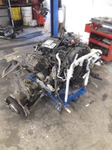

  8. Sonya_0111
    Sonya_0111 Новичок
    24 сен 2019
    22
    Только такое фото пока. Что именно нужно заснять?
  9. Карп
    Карп Старожил
    28 сен 2007
    10.122
    Пассат Б3
    Красавцы)) Это фото когда было сделано /?

  12. Sonya_0111
    Sonya_0111 Новичок
    24 сен 2019
    22
    Сегодня. И ещё, моховик накрылся.

  14. Карп
    Карп Старожил
    28 сен 2007
    10.122
    Пассат Б3
    Т.е. другими словами только сегодня сняли агрегат целиком , при этом не снимая даже торцевых крышек на цепной привод? А как ,позвольте спросить , было определено что вкладыш провернуло ?
    Я не знаю что делать .. Могу только посочувствовать .. У меня несколько другой подход ,я пока не разберу и не проверю словами не разбрасываюсь ..Ленивый я )) Вот ,для ознакомления ,тоже "по всем признакам " ДВС надо было разобрать ))https://www.drive2.ru/o/b/531555324109260262/ ..
    У Вас же с УЖЕ снятым и не разобранным силовым агрегатом разбираться придется в том сервисе ,а лично у меня доверия нет ..Извините .
