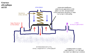

    нет. не заблуждайте народ, плиз.
    система вентиляции бензобака автономна, работает всегда.
    N80 - клапан "регенерации" абсорбера.
    N80 и давление в бензобаке не связанны.

  15. gosy97
    gosy97 Печенег
    2 май 2007
    4.642
    S6/09, 320dx/15
    да об этом и речи нет :)
    Смотри, я позволил себе сделать зарисовочку (с натуры).
    на 99% уверен, что и раньше было также, ибо странная блямба с дырками на абсорбере была всегда

    http://audi-club.ru/forum/showthread.php?t=140376&page=2 Там есть схема системы вентилляции авто.
    Абсорбер не разбирал, действо его представляю на пальцах. Для интереса по Теме пробегись, там был спор и поиск истины.
