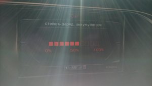

    баловоство??? а ничо, что исходя из показаний этой шкалы включается фен или нет пультом? это как объяснить???

    Проверка состояния аккумулятора..
    [19 - CAN-шина]
    [Измерения 08] -> Канал 019:
    1 = Степень заряда АКБ в %
    2 = Состояние АКБ в % (Соответствует индикации в меню автомобиля MMI.)
    3 = Старение АКБ в % (Получается на основании заряда (0 % = неудовлетворительное состояние АКБ, 100% = отличное состояние АКБ))
    4 = Старение АКБ в % (получается по мощности (0 % = неудовлетворительное состояние АКБ, 100% = отличное состояние АКБ))

    у меня по крайней мере показания мми и CAN- шины совпадают :wink:

    степень заряда акб в мми и каншине

    Цифры можно увидеть?

    как время будет скину

    лови:hello:
      226,5 КБ
      147
      161,4 КБ
      136
    ВасиличЪ43 нравится это.

    Сегодня, проэкспериментировал. На улице десятка в минус, бричка простояла почти сутки, после этого была запущена Вебасто. Эта шкала, что до запуска печуры, что после 30 минутной её работы, показывала 100%..

    у меня нормально все показывает:thumbup: после 30 мин работы :thumbup:эбера на 30% показывает меньше:hello:

    Так может дело в батарейке?

    Судя в то как ты веришь в показания этой шкалы, 30% это очень много, для здорового АКБ.

    еще как верю:nod: аккуму год, но купил не гибрид, теперь локти грызу, он разряжается быстрее, а заряжается от гены раз в 20 дольше:hot: зато в 2 раза дешевле мля:cry:
