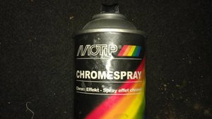

    Я брал баллончик Motip типа хром. Получается конечно не хром, но по сравнению с тем что было, очень не плохо.

    Лампы я поменял за неделю до своего колхоза с фарами, эффекта не было вообще, поэтому и полез "во все тяжкие". Из-за острой нехватки средств ставил китайские. После апгрейда их и оставил.
    Краску использовал вот такую:
