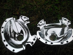

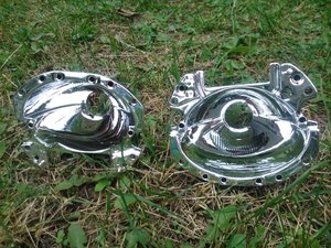

  16. Speak
    Speak Живу я здесь
    31 янв 2013
    1.106
    Нижегородская обл.
    БМВ
    Есть конечно. И не будет он светить хуже нового, китайского. Не один десяток их переделал. Все в восторге от света. Вот восстановленные отражатели с С5.

  17. Kopernik
    Kopernik Живу я здесь
    20 июн 2010
    1.096
    Тюменская обл.
    Ауди А6С5 2.8 APR на палке
    А я как купил ничего не переделывал фары Hella ксенон стоит китай ночью светит норм. В дождь нихрена не видно ну это скорее всего из ламп стоят 5000 кдл
