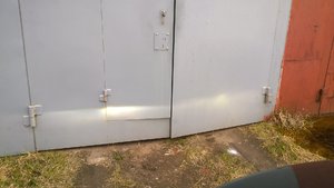

    Обрати внимание - старая лампа и новая, на старой типа налет...Производитель Филипс, разница в свете день и ночь, по цене в розницу Филипс ксенон стандарт никак не ниже 3 тр....линзы у меня би Бош...свет огонь

  20. serd
    serd Живу я здесь
    22 окт 2011
    1.610
    Архангельская обл.
    Allroad 2.7Т 05 г.
    Лампы и линзы, отчасти стекла...других нет....стекла полирнул - нормально, но не надолго, пройдено уже, лампы менять - к бабке не ходить, линзы - тут сложнее ты взял реплику оригинала - если будет как должно быть - повезло, но лучше не будет - ты просто восстановил свет, а не улучшил...лампы дают хорошую прибавку, я перед заменой линз год ездил с новыми лампами - там разница ощутимая была, хотя у меня отражатели уже мутные были...Потом линзы поставил, стекла новые - и уже разница огромная...Вот у меня фара с новой линзой слева и старой справа, это еще без регулировки просто воткнул
