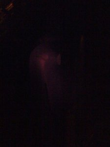

    покатался 2 дня. и что мы имеем в итоге? а в итоге вот чего:
    16500 - Датчик температуры охлаждающей жидкости-G62: недостоверный сигнал
    P0116 - 35-10 - - - Спорадическая
    одна единственная ошибка. сегодня ехал домой вечером, решил минуты 3 интенсивной езды, типа на 1ой до 40 почти, на 2ой до 70, на 3й до упора и потом на четвертую. после 3х минут такой езды открываю капот и фоткаю выпускной коллектор.
    самое обидное, что проблем по детонации сейчас нету, но и толку никакого. как было, так и осталось...
    провода говорите поменять? поменяю, они вроде бы неважные, но уверен, что ситуацию это не изменит...
    хомут говорите какой-то еще надо искать? уже устал искать. это действительно было из последних сил. провода поменяю перед продажей все равно. надо еще ГРМ и ролики менять, но этого делать, пожалуй, не буду (хотя ролик гудит, зараза) =)

    У тебя кат вырезан?

    кат - просто пробит.

    Сам пробивал ? Или предыдущий хозяин?
    Я бы посмотрел весь выхлоп
    Красный коллектор , тупление и расход - очень похоже на труднопроходимость газов.
