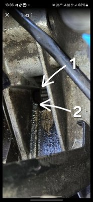

    Разница в смотровом окошке на коробке передач, не понятно с чем совмещать метку, фото прилагаю, может поскажете

    На нём не видно ни зги.
