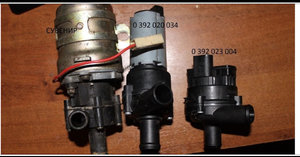

  20. Mehanic58
    Mehanic58 Новичок
    3 май 2017
    49
    Audi 80 b4 2.0ABT
    Чиво за приблуда?
    Это и есть доп.насос от газели?
