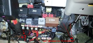

    Поставил рейку с сервотроником вместо обычной, теперь подключаю реле.
    Откуда плюс можно запитать? Нужен плюс при появлении зажигания за подрулевой полкой. Руль снят, кожух руля возле замка не снимал.
    Гипотетически знаю про толстый черный провод где-то в отмеченных стрелками жгутах, идуший на клемму 15.
    Ткните носом к чему прицепиться, плиз - тестера нету, машину уже разобрал...
    Место для минуса нашел, провод с приборки тоже знаю кула запитать, с плюсом помогите.
    Спасибо

    А зачем тебе именно от провода коннектится? Прямо от клеммы питайся. Там помоему 86х это не постоянный плюс. Напиши какие клеммы подписаны на клемнике. На фото не видно.

    У меня клеммы не подписаны вообще, фотку в интернете нарыл идентичную. Запитаться от клеммы сам за, вопрос только от какой - их 5 штук
    Вот более крупно, фото для послерестайла, у меня, повторюсь, дорестайл

    30-это все плюсы постоянные. 75х-это непостоянный плюс,появляется при вкл. зажигания. У меня на 2002 такой же клемник.

    подключаюсь к 75x?
    Какие провода туда идут можно попросить посмотреть?у меня там пара черно-желтых толстых, еще какая-то мелочь...

    черно-желтый приходит от замка зажигания,потом идет на одну шину в корпус коробки предохронителей сбоку торпеды.

    на этих колодках на всех 12В после включения зажигания появляется, сегодня смотрел

    +12в от зажигания появляется на желтой клемме,при повороте ключа
