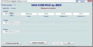

    Вопрос по 93 группе, так должно быть?

  10. Nick75

    Была A6 2.4 AGA 97 г.
    А чего обороты такие?

    А6 2.4L
    Под газовывал думал может изменятся показания, такие же показание на холостых.

    Opel Astra H 1.8 AT
    Да, нормальные показания у тебя.

    А6 2.4L
    В Элзе пишут показания должны меняться 3-4 группе?

    Opel Astra H 1.8 AT
    Они меняются в движении при нагрузке, но не на месте, когда газуешь просто.

    а6с5 2.8Q 98г ALG
    Покатайся с вас ком,подай резко газу на второй или третей передаче,показания должны меняться под нагрузкой в пределах 16-24.

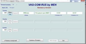

    только это надо глядеть в 90 группе в 3-м и 4-м окне

    Пробывал в движение, такие же показания не меняются, может надо до конца надовить на газульку?

    В 90 группе такая же картина. При заводе тарахтит пару секунд в левой голове. Хотел посмотреть как работает ГНЦ.
