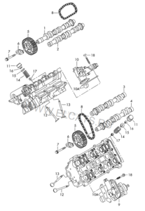

    Бампер снимать в любом случае. Делов 30 минут, времени съкономишь больше. Распредвалы тоже скидывать. Сразу поменяй сальники и заглушки РВ, раз уж полез.
    Повнимательнее при сборке, все ньюансы, такие как количество звеньев цепи между метками подробно разжеваны на форуме.
    А как ты ездил 2300 с разлетевшемся башмаком? может там уже стружки полдвижка?))

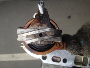

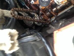

    Снял без снятия ремня)

  16. artptz
    artptz Участник форума
    29 июл 2015
    188
    А6/С5 2.4/165 01г.
    Выточка

  17. VereS
    VereS Завсегдатай
    17 сен 2011
    518
    А6 Av.Quat, 2.4,99
    Жесть. а почему цепь по диагонали двигалась?
    По-моему владельцу ооочень повезло, что такое количество стружки (надеюсь) не отразилось на движке))

    Раз выпуск не откручивал вообще, тогда и заглушки не надо. Попутал.:)
    Сальник впускного можешь на герметик поставить. Вобще внимательно изучи где и что мазать герметиком.
    Повезло что цепь не развалилась. Меняй масло и фильтр, а лучше снимай поддон и мой его и приемную сетку на маслонасосе.

    Да, тоже интересно почему по диагонали)

    Шток вроде же не поворачивается, может свернуло его, тогда натяжитель под замену
