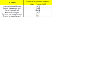

    А че так? Подробнее можешь объяснить?
    ЛЗ ведь только мерит количество кислорода во выхлопных газах. И не важно - каким топливом топим, хоть дровами. Ты может основываешься на опыте - на конкретной газовой установке. Тогда соглашусь.
    А иначе не вижу причины, почему мой ЛЗ (и не такой уж он "тупой") не годен для оценки со. На ТО, к примеру, ...на тех. осмотре ведь они не будут делать поправку на газ. СО - он и в Африке СО.

    Ну да, я говорю О ГИГе, на коем наблюдал сею картину. Но, какая разница какое ГБО, если лямбда не смогла дать точную картину? Показывает то она верно, а вот переходные процессы (будь то переход с мощности на ХХ или резкий подхват на вваливание она фиг покажет), не успеет. А эти процессы и есть главный показатель правильности настройки ГБО, а не просто правильная смесь в каком либо из режимов ИМХО.

    Газу нужны совсем другие условия нежели бензину. Его поджигать труднее, он горит плавнее и дерьмовей бензина (в смысле скорости взрыва). Посему и "нагрузка" на те же свечи, для правильного воспламенения совсем другая. Газовую смесь искре труднее пробивать нежеле бензиновую. И если будет косячок где то в зажигании, то и получаем пропуски на газе. И кстати, пропуски на газе не так заметны как на бензине.

    Ничего я не понял. Ты сам то понял- что написал? Какое вваливание она не покажет? Покажет да еще как! Точно так же как на бензине. не больше не меньше. Ведь и на бензине есть задержка по времени от момента управления через ЭГРД до того как ЛЗ увидит результат этого изменения. Эта задержка - естественная, по тому, что ЛЗ находится "далеко" от места горения, т.е. в глушителе...
    Другое дело, что нет даже органа управления (быстрого влияния) на фактическое изменение смеси. Для этого теоретически - надо ставить ЭБУ га гбо и завести замкнутую петлю регулирования по лямбде. У нас такого устройства нет. Просто механика гбо как может так дозирует... и никакой настройкой это положение не изменить.
    По этому наша задача- как можно ближе к стехиометрии настроить ХХ, среднюю мощность (винтом чувств.) и полную мощность (винтом в шланге).
    Все.
    Остальное зависит от конструктива редуктора и распылителя, со всеми компенсирующими шлангами. ИМХО.
