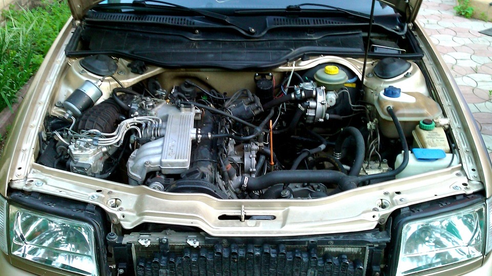

    завожу машину, на холодную обороты ровные на газе,как и на бензине.....стоит машине нагреться на газе начинают плавать,подскажите,в чем может быть причина? стоит регуктор с 2 винтами и дозатором на шланге подачи,так же стоит проставка перед дросселем.....сам редуктор стоит в районе вакуумна тормозов,вот фото наглядное http://a.d-cd.net/a9227au-960.jpg

    Причина в не настроенном редукторе газа.
    Как ГБО называется? фирма?
    Из этих двух винтов обычно - один "начальная" подача газа, второй "чувствительность". Разобрался который есть кто? в каком они сейчас положении?
    Дозатор в шланге - у тебя просто винт? ...или с электронной регулировкой.

    редуктор Томосето Ачилле 140 нр,вроде как италия,из винтов так понимаю латунь хх,стоит сверху редуктора и пластмассовый стоящий сбоку-чувствительность,положения их могу посмотреть,дозатор обычный-винт без электронного чего либо
