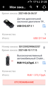

    Ауди 100. С4. Объем 2.3
    Как скинуть? Я же в алиэкспресе брал

    Ссылку скинь?

    И правда нашел ПНД, раньше найти не мог)

    Не пиздунка. Фото прикрепить не могу URL какой то запрашивает для фото

    Спасибо. Ссылку на ПНД нашел. Как то понадобилось не мог найти. Что с измерениями будет?
