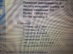

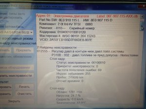

    Недавно сел Аккумулятор , появились ошибки я их удалил с помощью адаптера Вася диагност и все было хорошо ,но потом начали прыгать обороты и машина плохо ускоряется сделал еще рас диагностику и выдала что у меня проблема с топливным насосом . Что мне с ним делать менять или можно ли как нибудь это исправить ? Заранее благодарю :)

    Как вариант замерить давление манометром на хлостых и под нагрузкой. Если он умерает, то ничего с ним не сделать, под замену.

    Так самое интересное это появилось как акб сел в ноль пришлось снимать клемы и заряжать акб прикурить не у кого было , и после этого машина стала себя так вести .

    Попробуй замерить давление.
    Сам в субботу менял носос. У меня также плавали обороты + ещё иногда начинал гудеть.
    После замены выздоровела...
    Могу подсказать бюджетный вариант, если надумаешь менять.

    потеря мощности и обороты стали прыгать после когда сел акум в ноль пришлось отсоединить клемы и нести домой и заряжать его , до этого все было гуд.

    забыл габариты выключить , появились ошибки я их стер потом через некоторое время машина стала терять мощность , а потом и стали прыгать обороты. Опять просканировал выдал ошибку что слабое давление в насосе, не мог же он сдохнуть из за севшего акб ?
