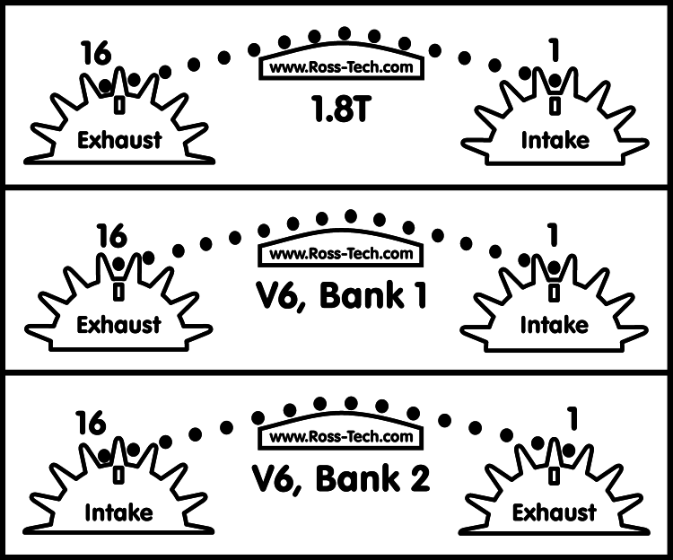

    Да что тут думать-гадать, или цепи или звездочки не правильно стоят. Звездочка КВ не может провернуться - там шпонка.
    Показания по 093 группе смотрите, если показания ±6 (идеал ноль) - значит точно по валам косяки.
    Вообще эта тема старая как мир, очень часто не правильно устанавливают цепи - они справа-слева по разному стоят.

    Я думаю, что косяк с установкой цепей/звёздочек РВ.
    Если б был косяк с проводкой/датчиками (маловероятно с двумя одновременно) были бы ошибки типа 17800 / P1392 Ряд 2, датчик положения распредвала=>-G163: обрыв цепи/короткое замыкание на
    плюс
