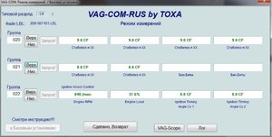

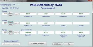

  19. Vict0rr
    Vict0rr Участник форума
    10 фев 2015
    104
    А6 С5 2,8 quattro
    вобщем данные хаотично менялись с 0 на 9 и обратно
    что бы это могло значить ?

  20. saymmi
    saymmi Завсегдатай
    24 янв 2011
    847
    a6 2.4 02г bdv
    #140 saymmi, 13 авг 2015
    проверил у себя. стабильно по нулям. но у меня и стабильные холостые и машина прогрета. попробовал погазовать, вот тогда показания менялись ...правда не было такого чтоб сразу по всем цилиндрам показания поменялись. попарно. газанул...во всех 0, в двух 3 и 6. еще раз газанул...уже в других по 8 и 9..на остальных 0.
    думается..что и тут у тебя тоже все в норме. вот если б у тебя там 22-30 было)) тогда да))
