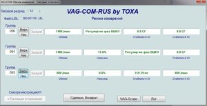

    когда заглушил мотор обратил внимание что значения в 90-й группе поменялись, хотя до этого ничего кроме оборотов и нагрузки не менялось

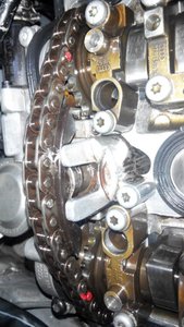

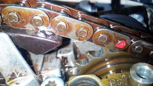

    Скинул крышку правой головы вот картина:
    метки сошлись по меткам, значит выставлена верно.
    метка впускного вала попадает между зубьями, поэтому поставил красный маркер на ролик который туда ложится.
    метка на выпускном валу попадает почти на зуб но чуть чуть снаружи, поэтому поставил красный маркер на ролик, который ложится сразу за этим зубом.
    Ну и собственно от метки до метки 16 роликов.
    Сейчас буду менять на 15 от безысходности уже.
    З.Ы. добавил фото. тут видно лучше что маркер на цепи возле впускного ролика попадает куда надо

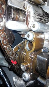

    возможно ли эту "тарелку" штуку поставить неправильно? и может знает кто в каком положении она должна стоять когда все метки сходятся ?
    Сам ответил на свой вопрос ... Неправильно поставить нельзя , так что приина не в этом. Вобщем сейчас укорочу на зуб будет 15 роликов.
    Может знает кто как проверить работу фазорегулятора? Он. Какую сторону должен толкать цепь на правой(пассажирской) голове ?

    Не не датчик... А саму эту железочку, которую я сфоткал. Во эта белая.
    Сам датчик впринципе можно умудриться впихнуть наоборот. Но это надо быть капец уникумум, учитывая что в кожухе есть как раз разъёмы под фишки.

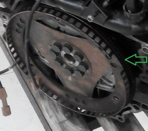

    вобщем т.к. с распредвалами вроде уже все разобрано и разжевано, надо искать причину в том, с чем сопоставляются значения от датчиков распредвала. а это датчик коленвала. отсюда вопрос:
    откуда берет датчик коленвала информацию ? если с маховика? то как он определяет в каком положении на данный момент находится коленвал, ведь просто скорости смены зубьев маховика не достаточно. Родилась идея перед маховиком на фото стоит какая-то штука не знаю как называется. возможно как раз датчик с нее обороты и считывает, там даже выемка есть(возможно ее не должно быть) возможен такой вариант что эта самая штука стоит как-то неправильно?
